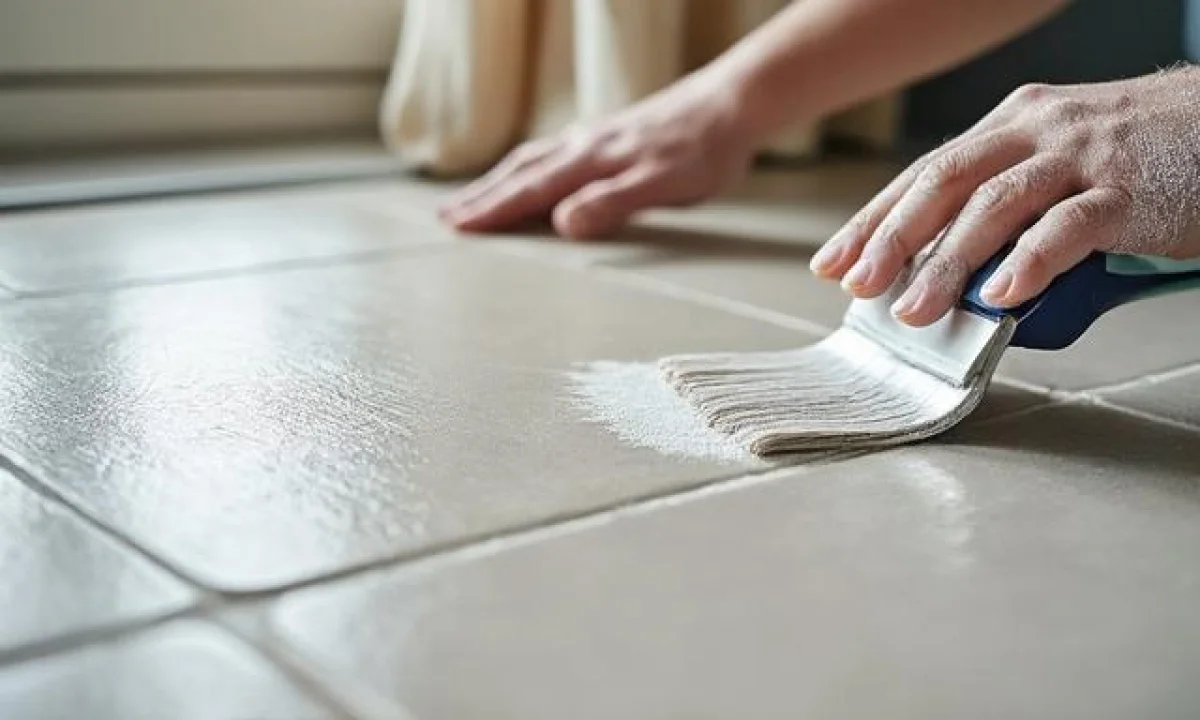

Dès que ton carrelage est propre et sec, il est temps de penser au primaire carrelage. Il existe des produits comme ceux de Marabu ou OXI qui ne nécessitent pas de ponçage. Ces primaires sont conçus spécifiquement pour adhérer sur des surfaces lisses. Avec une bonne application, tu t’assures que ta peinture tiendra bien dans le temps, même dans des zones à fort passage comme les cuisines ou les halls d’entrée. Suis bien les instructions du fabricant pour la pose, car chaque marque a ses spécificités.
Peinture adaptée : résine époxy ou glycéro ?
Pour la peinture, deux options s’offrent à toi : la résine époxy ou la peinture glycéro. La résine époxy est très résistante, idéale pour les zones à fort passage, comme dans une pose carrelage salle de bain Touba. D’un autre côté, la glycéro est plus simple à appliquer et moins coûteuse. En moyenne, prévois entre 15 000 et 25 000 FCFA le litre pour ces peintures. Mais attention, chaque type de peinture a ses avantages et inconvénients. La résine époxy, bien qu’un peu plus chère, offrira une durabilité sans pareille.
