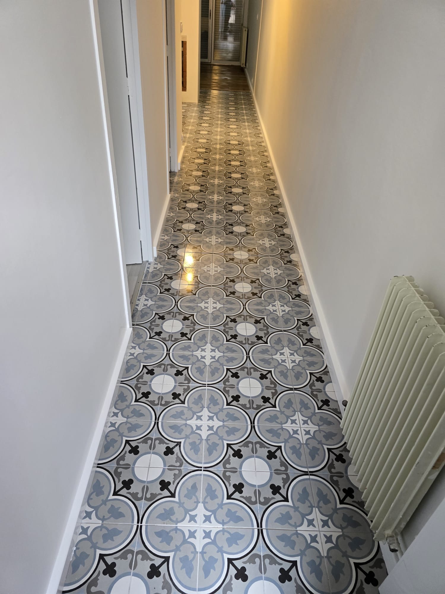

S’il y a un style qui a marqué la décennie dans les rénovations françaises, c’est bien celui-là. Les carreaux de ciment ne sont plus l’apanage des bistrots parisiens et des cuisines bourgeoises du début du XXᵉ siècle. Ils ont retrouvé droit de cité dans toutes les rénovations qui aiment le caractère, des maisons anciennes aux échoppes en passant par les appartements haussmanniens. Un sol en carreaux de ciment dans une entrée, c’est une signature immédiate : on entre, on est accueilli par une zone graphique forte, et le ton est donné pour le reste de la maison.
Côté format, le 20×20 cm historique reste la référence. Les motifs géométriques (rosaces, étoiles, frises, hexagones) sont les plus recherchés. Tu peux jouer le tapis central délimité par une frise, ou opter pour un motif unique répété en tapis intégral. L’effet visuel dépend autant du motif choisi que de l’agencement : un même carreau peut donner un résultat très différent selon qu’il est posé de façon classique ou en pose libre.
Le point d’attention principal concerne l’entretien. Le carreau de ciment authentique est poreux : il demande un traitement hydrofuge à la pose, puis un entretien doux (pH neutre, jamais de produit acide). Si l’idée d’un sol fragile te freine, l’imitation carreau de ciment en grès cérame a fait des progrès spectaculaires ces dernières années. Le rendu visuel est très proche, et tu gagnes une résistance maximale aux taches comme aux passages intensifs. Le compromis idéal pour une entrée familiale.
Carrelage grand format effet béton posé dans une extension à Bordeaux. © J&C ConceptCouloir habillé de carreaux de ciment à motifs géométriques bleu et gris dans une rénovation bordelaise. © J&C Concept
